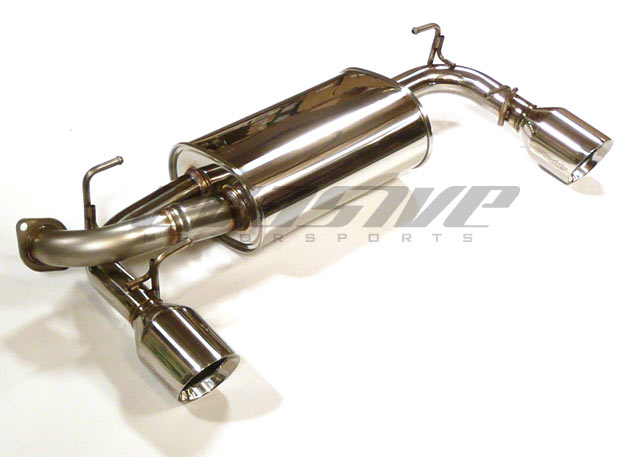

Bueno hoy he montado un Greddy Sp elite,si os interesa en unos dias comento impresiones,de momento me encanta.

Videos no he hecho ninguno,no tengo nada que grabe con una calidad decente,ademas escuchar un escape en un video no refleja la realidad.De todas formas fotos y videos hay la gana en la red.
Primero de todo decir que es nuevo y tiene "rodaje" y con el tiempo se volvera mas ruidoso (en ft86 se habla de hasta 6 meses)
Yo queria algo discreto y asi lo hice, he cogido el escape "aftermarket" mas silencioso que hay.
Este escape es una delicia,pero advierto que no es para todo el mundo, me explico,estamos hablando de calidad de sonido no de cantidad.El coche suena a gloria bendita pero apenas habra subido 3-4db en general.
Solo durante el arranque en frio con el relenti acelerado si que es mucho mas ruidoso,cuando arrancas tienes la sensacion de arrancar un deportivo no un 1.6 de 100cv como antes...
Yo estoy encantado,es casi igual de ruidoso que antes (solo un poco mas) pero esa melodia que viene de atras...antes no era asi ni coña,cada vez que acelero a tope.....es OHHHHHHH.Como dice un amigo suena como mas macho  ;D
Tambien decir que a partir de 5000rpm suena casi igual que de serie,casi todos los silenciosos traseros modifican el sonido a bajas y medias rpm pero a altas es mas el tramo intermedio el que se encarga de silenciar.
Por lo tanto si buscais un escape para haceros oir y girar cabezas,esto no es lo que buscais,solo para quienes aprecien pequeños cambios,pequeños y caros cambios  ;D
Yo estoy encantado pero sabia lo que compraba,muchisimas horas leyendo, muchos videos vistos... y decidï bien.
ITV no pasa,pero como no es un cantazo puede colar con bastante facilidad
Os dejo el video de you tube que mejor refleja como suena (en persona aun suena mejor)

Es solo el silencioso trasero,completo
(las colas son "silenciadas" llevan como agujeritos por dentro)
El montaje lo he hecho yo, una hora entre subir y bajar el coche del elevador y haciendo las cosas sin prisas.
El escape lo guardo por si tengo problemas en la ITV pero imagino que no los tendre.

El precio si, un paston bien grande,mas que nada por que hay que importarlo, casi 700€ entre pitos y flautas, eso si la calidad de construccion es excelente,cuando lo saque de la caja pense "a pues parece caro"  ;D
Y lo de la ITV pues me quedan aun 3 años y pico... y luego cada 2 y sinceramente no creo qe se den cuenta,no es un escape del norauto que suena a 110db y si se dan cuenta pues pongo el original que es bastante sencillo.

jejeje la verdad que un pelin mas de sonido no le sentaria mal, pero bueno en los foros dicen que le cuesta mucho "soltarse" y que despues suena bastante mas,ya veremos.Si no supersprint y works hacen tramos intermedios y supresores de cata y catas de alto flujo hay la gana,pero yo no creo que le toque nada mas de escape.
Lo dicho aun tengo que esperar un tiempo para descubrir su verdadero sonido,de momento hace una peste a churrascao...XD
PD:Me he dado cuenta que al soltar el gas de golpe hace como un petardeo muy sutil  ;D ;D ;D ;D

Lo he comprado a traves de k&D performance un importador con sede en las islas canarias.El se ha encargado de todo yo solo apoquino la pasta.
Suprimir el catalizador o poner uno de alto flujo aumenta la potencia y el sonido (a veces suenan mal)
Es con resonador la caja esa es el resonador.
La diferencia con la gama milltek es que el greddy es un "axleback" y el milltek un "catback" cuesta mas pero da mas potencia.
Este que yo he puesto da 2.7cv mas que no he notado obviamente.
Perrin resonated,milltek resonated,invidia q300 todos esos suenan bien.
