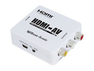

Segundo un convertidor de AV que introduzca la imagen del dispotivo que queremos reflejar en la pantalla de la radio, en nuestro caso debemos buscar uno que refleje la pantalla del móvil.
Aquí tenemos a grosso modo dos opciones: conexión al móvil por cable o conexión inalámbrica.
1. Por cable.
Necesitamos un cable que pase la señal hdmi del móvil al dispositivo y de ahí a la pantalla de la radio.
Ejemplo de dispositivo:
Evidentemente necesitamos un cable RCA macho-macho para conectar el dispositivo a la radio.

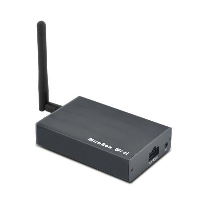

Ejemplo:
En esta clase de dispotivos creo que no nos haría falta el cable RCA macho-macho ya que veo que tienen salida macho:
La conexión es Wifi pero no hace falta conexión a internet, simplemente crear una red entre el móvil y el dispositivo. Ah por cierto en Android el movil debe soportar Miracast en la mayoría de tipos de estos dispositivos.

-El dispositivo por cable (IF16 HDMI to RCA Conversion Interface Adapter - Smartphone Screen Mirror) sale unos 105$ en la web de USA pero en una web española lo he visto a 29€, parece ser el mismo pero tanta diferencia de precio me da qué pensar...
Si cogemos esta opción hay que sumarle el cable RCA macho-macho y el cable HDMI del móvil al dispositivo.
-El dispositivo inalámbrico (Car Wi-Fi Mirabox ) en ebay por 85€ envío desde Hong Kong.

Actualizo. Ya tengo instalado el Car Wifi Mirabox. He tardado tanto porque no tengo mucho tiempo para trastear.
Bueno os explico un poco, en mi caso tengo una radio Kenwood DNX7280BT y un Nexus 5 (Android).
-Instalación. Muy sencilla. Se trata de darle corriente al Car Wifi (cable rojo), hacer masa (cable negro) e introducir la imagen en la radio a través del cables rca (amarillo, rojo y blanco).
En mi caso la corriente la he cogido del adaptador ISO porque pensé que si la iba a cagar pues la cagaba con el adaptador que cuesta 15-20€.
Para empalmar he usado unas fichas de empalme del Leroy (no tengo foto pero en cuanto me acuerde la hago y la subo) muy fáciles de usar: cortar cable, pelarlo un poco, introducirlo en ficha de empalme y "cerrar" la pinza.
Foto del adaptador rca (izqda) de mi radio (el azul es para la entrada de la cámara trasera), el Car Wifi Mirabox y la cámara marcha atrás (que la tengo pendiente también)
-Conexión entre el Car Wifi Mirabox y el móvil (Android).
Primero saber que el protocolo de comunicación en IOS se llama AirPlay y en Android Miracast (también hay Chromecast pero en este caso es el del Nexus 5 y el del Car Wifi Mirabox).
Quizá alguno piense que no hace falta aclararlo... pero lo digo porque la pantalla de inicio del Car Wifi Mirabox "no parece" hacer distinción en cuanto a protocolo inicial y me dio unos cuantos quebraderos de cabeza darme cuenta de que el protocolo que aparece por defecto es el AirPlay. Hay un botón que sirve para alternar entre uno y otro.
Pantalla inicial con AirPlay:
Pantalla inicial con Miracast:
Activar la conexión Wifi en el móvil.
Activar la opción "Enviar Pantalla" y nos aparecerá para seleccionar el aparatito, en mi caso se llama "Hotspot" seguido de un número (que es la MAC del Car Wifi Mirabox).
Y a los pocos segundos aparece la pantalla de nuestro móvil.
Como estaba sólo en el coche la foto que hice para demostrarlo pues fue una foto a la pantalla de la radio:
Ya os comentaré las sensaciones del uso y disfrute del invento ya que lo puse el jueves y hay un par de detalles que no me gustan, aunque yo soy muy tiquismiquis jeje :o pero funcionar funciona  ;)
