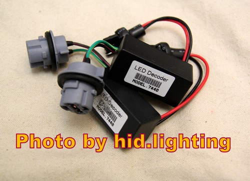

El problema reside ahora en que, como comentaba en otro post, la frecuencia del intermitente se incremente con esta bombilla, y como me apuntaba KritiK hay que poner una resistencia ...
He visto que hay unos cacharros que lo traen incorporado con lo que la instalación se queda en'plug&play':
He pedido dos (no son exactamente los de la foto) a China por AliExpress.com para probar (se ha quedado el tema en 10 euros). Se suponen que son para W21W así que con un poco de suerte el valor de la resistencia será el adecuado, y si no, pues ya cambiaré la resistencia por la apropiada.

... pues sorprendentemente llegó ayer por correo certificado ... bastante antes de lo previsto ....
Ya lo he instalado (muy fácil ... es 'plug&play') y el intermitente ha recuperado su frecuencia normal ...
